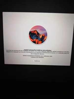

J'ai l'écran avec le message "macOS n'a pas pu être installé sur votre ordinateur, une erreur est survenue... Redémarrer" etc.
J'ai cet écran :

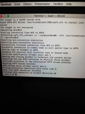

Bon. Lance d'abord le terminal et passe la commande directe :
diskutil ap convert disk0s2
  • la commande convertit le volume Macintosh HD à l'apfs
Poste le retour.
Conversion de format effectuée. Quitte le terminal > et lance l'option : "Réinstaller macOS" => à destination de Macintosh HD.
- tu n'auras qu'à dire comment ça s'est passé.​
