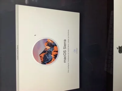

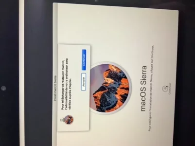

Je ne peux pas, j’ai le message suivant qui vient puis plus rien ne se passe. Je reclique sur continuer, puis le message... je suis en boucle sur cette étape.
    18,5 KB · Affichages: 62
Que se passe-t-il si tu presses le bouton bleu : "Continuer" dans le petit panneau affiché en haut d'écran ?
Je reviens sur cet ecran. C’est une boucle.
