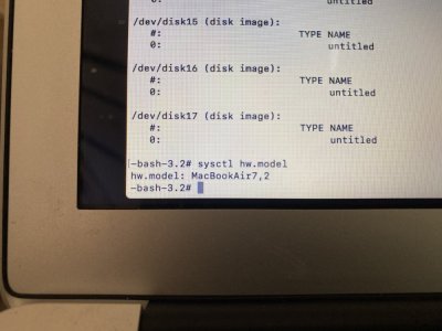

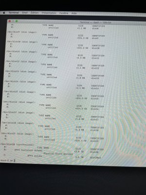

Bon j’ai un problème similaire sur un MacBook Air, que j’ai récupéré de mon cousin.
Je suis bloqué en mode recovery, avec les 4 options :
Restaurer
Reinstaller
Obtenir de l’aide en ligne
Utilitaire de disque
Restaurer ne marche pas.
Réinstaller me dit : « les informations du programme d’installation sur le serveur de récupération sont endommagés » avec sierra.
Je n’arrive à booter que lorsque je redémarre en mode maj+alt+cmd+r.
Quand j’essaye alt+cmd+r j’obtiens à la fin du temps une erreur 5101f.
J’ai donc acheté un adaptateur rj45 usb mais il ne marche pas?? Du moins le mac ne le reconnais pas alors que le câble marche pour un PC classique.
J’ai essayé avec un bon wifi fibre mais toujours pareil. J’ai essayé de remettre à zéro la vram toujours pareil.
J’ai parcouru un peu le forum, je vois l’option de créer une clef bootable depuis un mac mais je n’ai pas d’autres mac à disposition.
Est ce que vous avez des idées afin de savoir pouvoir remettre ce mac sur pied?
En PJ les infos de la bête.
D’avance merci!

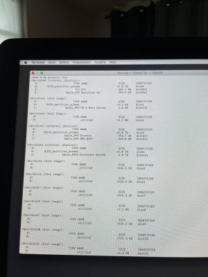

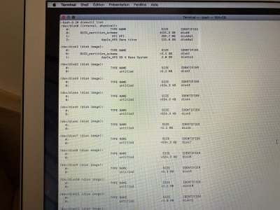

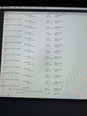

J'ai eu des soucis avec un iMac 2017 que j'ai fait réparer il y a plus d'un an. On m'a installée un DD SSD dessus... mais il redémarrait de manière intempestive. Donc j'ai essayé de réinstaller Mac OS.
Par agacement, j'ai fini par tout effacé... je sais ce n'est pas malin. Maintenant quand redémarre en appuyant sur option, au lieu de me présenter un choix de disque de démarrage, apparaît le pont d'interrogation. Et quand je redémarre en appuyant sur command et R, et qu'un programme est lancé, ensuite voilà ce que cela m'affiche : "les informations du programme d'installation sur le serveur de récupération sont endommagées"... j'ai tout essayé. J'ai des sauvegardes Time Machine sur un disque externe et une copie carbone sur un autre disque externe.
Des idées ? Merci.
Démarre sur ton clone, si tout est bon, clone le clone sur le SSD interne
Merci beaucoup, mais précisément, je ne peux pas démarrer sur le clone car lorsque j'essaie de choisir un disque de démarrage, aucun ne s'affiche...
Je pense que la difficulté vient de ce que j'ai plus de version OS de secours.
je vais essayer de vous poster la liste des disques depuis le terminal.
Diskutil List : voir les images

J'ai essayé mais avec le même résultat, car ce n'est certainement pas un problème de date, mais de disque, étant donné qu'il ne reconnaît pas de disque de démarrage. j'ai posté les photos des résultats de la commande "diskutil list" : une idée de ce côté-là ?
