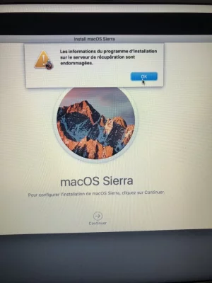

J’ai eu le souci lors de la réinitialisation de mon Mac sous Mojave

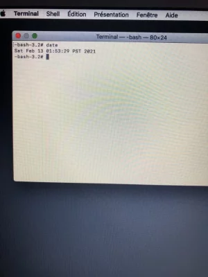

C’est un MacBook Air de 2017 (macbookair7,2) qui était sous Mojave. J’ai dû faire une mauvaise manip car à un moment j’ai eu la fameuse erreur 5101F
Du coup j’ai suivi pas mal de tes conseils précédemment donnés. Là j’arrive au menu avec les 4 choix et lorsque je relance l’installation, c’est Sierra qui apparaît. Alors ce n’est pas un problème de date, même lorsque je mets la date avant le 24 octobre 2019, ça marche toujours pas... J’ai soit ce message « information du programme d'installation sur le serveur de récupération sont endommagées », soit le fameux « untrusted_cert_title ».
Je précise que je suis en HFS et non apfs. Aussi lorsque j’essaye de connaître la version de l’OS de sauvegarde, pas de réponse comme si il y’en avait pas.

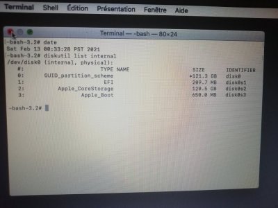

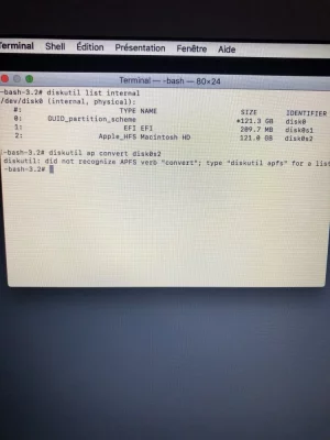

Pour compléter ma demande, je pense être dans le même cas que Maeva au départ de cette discussion, à part que j'ai un macbookair7,2 qui était sous Mojave...
J'ai suivi toutes les étapes que tu lui conseillais, jusqu'à la conversion du disque, ce qui n'a pas fonctionné malheureusement. Je joins à ce message les différentes étapes suivies jusqu'à ce blocage

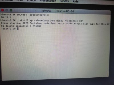

C'est bien Sierra.
- passe la commande :​
diskutil ap deleteContainer disk2 "Macintosh HD"
  • ("Macintosh HD" avec les "") la commande reformate la partition et remonte un volume Macintosh HD réinstallable par Sierra

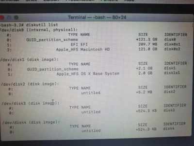

Je lis depuis des heures les recommandations que vous proposez pour pouvoir réinstaller un OS sur l'ordi de ma belle-fille mais je n'y arrive pas. Je reviens donc répondre sous ce commentaire pour vois montrer où cela cloche.
Nous espérons que vous allez aussi pouvoir nous aider.
Dans tout les cas, Merci beaucoup pour le temps passé à tous nous aider, je suis impressionné
En espérant que ça vous permette d'en savoir plus pour nous guider.
Merci d'avance.
Et désolé pour les doublons, je viens de comprendre comment inclure plusieurs photos :)

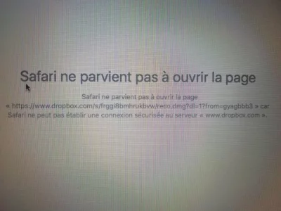

Je viens aussi d'essayer le Plan B mais Safari ne veut pas ouvrir le lien ;(
    103,9 KB · Affichages: 63

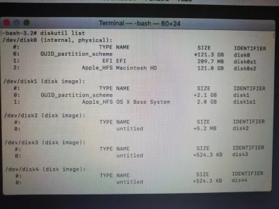

    130,6 KB · Affichages: 55

diskutil list
  • qui affiche le tableau des disques
=> ces informations montreront la clé.
Note 1 : si tu ne peux pas poster via le Safari de la session de secours (ça arrive) --> poste une photo du tableau comme tu as déjà fait.

J'ai réussi à mettre l'image sur la clé USB et après un diskutil list, voici le résultat.
    131 KB · Affichages: 57
@ Jonas
Safari lancé -->
- va à la barre de menus de Safari : Safari > Préférences > Général. À l'option : "Emplacement de téléchargement des fichiers" (en bas) > clique les onglets tout à droite > choisis : "Autre emplacement..." => navigue au volume interne Macintosh HD et presse le bouton : "Sélectionner". Macintosh HD devient la destination de téléchargement des fichiers de ce Safari.​
Préviens quand c'est fait.

Je ne vois pas la clé dans la partie du tableau que tu as postée. Peux-tu poster une photo montrant la clé ?

C'est fait !
@ Jonas
Utilise ce lien : ☞Reco.dmg☜ (clique le lien rouge) => qui va faire télécharger une image-disque Reco.dmg de 600 Mo depuis le dossier public de ma DropBox (ferme le message d'accueil --> Télécharger --> Téléchargement direct).
- le volume Reco de cette image-disque contient 3 outils : une image-disque BaseSystem.dmg contenant un OS de secours High Sierra (image-disque reprise d'une partition de secours de High Sierra) > un fichier BaseSystem.chunklist listant les contenus de l'image-disque > et un exécutable dmtest (créé par Apple à l'époque de Lion mais valide à travers le temps) qui permet d'exploiter les 2 composants précédents pour créer une session de secours en-dessous du volume désigné comme cible.​
Préviens quand tu auras effectué le téléchargement.
Je fais ce que je peux ;)
J'arrive à naviguer sur Safari en entrant directement l'adresse du forum. Si je passe par google en tapant "MacGénération", j'arrive sur la page d'acceptation des cookies de Google et il m'est impossible de cliquer sur "J'accepte"
