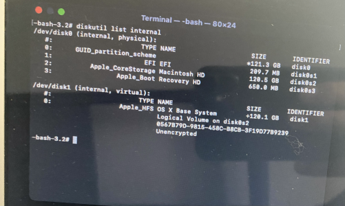

Sujet unique Si « les informations du programme d'installation sur le serveur de récupération sont endommagées »
voici ci-joint la photo
    70,4 KB · Affichages: 67
Passe la commande :
diskutil eraseDisk apfs "Macintosh HD" gpt disk0
  • ("Macintosh HD" avec les "") la commande réintialise le SSD : table GPT > format apfs > volume Macintosh HD
Poste le retour.
Note : comme tu as un dispositif CoreStorage virtualiseur de volume logique sur la partition primaire du disque => je me demande toujours si un effacement direct du disque est supporté ou s'il faut d'abord une destruction du CoreStorage. Tu vas me fournir l'occation de mettre à jour ma connaissance de ce point précis.

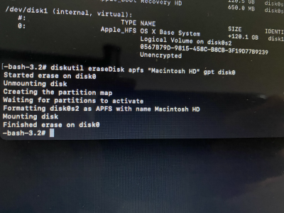

Comme une lettre à la boîte. La réinitialisation directe du disque est donc supportée > même en cas de CoreStorage.
- quitte le terminal. Dans la fenêtre des 4 Utilitaires macOS > lance l'option : "Installer macOS Big Sur" => et choisis Macintosh HD comme destination.​
Un grand merci @macomaniac !! C'est le démarrage est ok. Je vais le laisser avec le menu de démarrage pour que la prochaine personne suive elle même les instructions de démarrage
Encore merci pour ton aide, et bonne continuation
