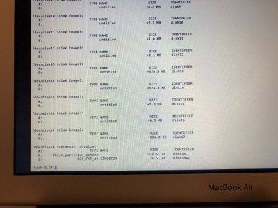

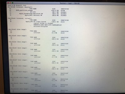

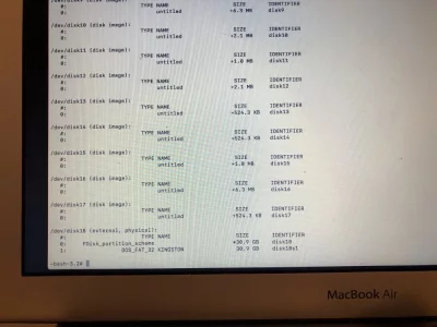

J’ai pris en 2 partie
    97,3 KB · Affichages: 53
    81,6 KB · Affichages: 53
La clé est disk18. Passe la commande :
diskutil eraseDisk jhfs+ CLE gpt disk18
  • la commande reconfigure la clé : table GPT > format jhfs+ > volume CLE
Poste le retour.

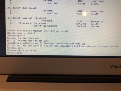

Fais
    97,9 KB · Affichages: 35

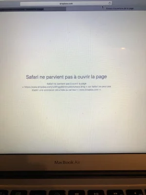

J’ai une erreur
    51,3 KB · Affichages: 45

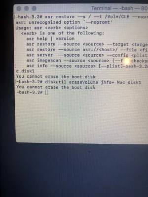

Bon : pas de chance. On change de scénario. Ferme Safari et relance le terminal. Passe la commande :
asr restore --s / --t /Vol*/CLE --erase --noprompt
  • (respecte les doubles tirets --) la commande réplique le volume de secours démarré OS X Base System => au volume CLE de la clé. 2 passes : Restoring / Verifying - la progression dans chacune marquée par tranches de 10%
Poste le retour quand c'est fini. Cela devrait permettre un démarrage de secours local indépendant du disque interne => qui permettra de le réinitialiser. Ensuite ton PC pourra jouer son rôle.

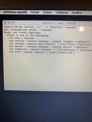

Voila ce que j’ai
    124,7 KB · Affichages: 49
Tu as fait des erreurs de saisie. En alternative > passe la commande :
diskutil eraseVolume jhfs+ Mac disk1
  • (le 1 de disk1 = chiffre un) la commande reformate le volume interne verrouillé (réplication d'un volume de secours) et le renomme Mac
Poste le retour.
Poste le retour.

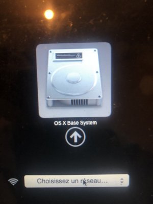

J’ai rien
    34,7 KB · Affichages: 38
Ça veut dire que la partition de secours du disque porte un volume invalide qui n'est pas affiché. Tu n'as donc qu'une option de démarrage : sur le grand volume interne répliqué d'un volume de secours (étant donné que tu ne peux pas non plus démarrer par internet). Les options de dépannage sont donc ténues.
