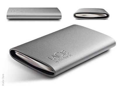

Le DD externe qui contiens un SL fonctionnel a été réalisé avec le 15 pouces il y'a quelques années, et je ne peut pas l'ouvrir car c'est un boitier bizarre genre "design" (celui la http://4.bp.blogspot.com/_zv1HaNcrLT0/SszuHAWFCQI/AAAAAAAAVyU/u2lSavbSEpg/s400/lacie-starck-3.jpg )

Par contre, pour ton boîtier USB La Cie, tu dois pouvoir en poussant assez fort sortir le disque dur. J'en sais quelque chose, j'ai encore quelques boîtiers de cette marque, ce n'est pas facile, mais il faut pousser très fort, ce sont des patins en caoutchouc qui font le blocage.
