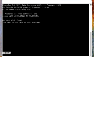

Voici une capture de Photorec

Mais pour être rooté je ne sais pas comment, et si c'est sécuritaire pour ne rien bousiller
Normalement c'est automatique, mais il y a des conditions pour que ça se passe bien.
Si tu tapes ces 2 commandes dans le Terminal, quelle réponse as-tu ?
whoami
sudo whoami (il faudra entrer le mot de passe de démarrage du Mac)
whoami
quand je tape whomi , il m'écrit le nom d'utilisateur de mon mac , quand je tape sudo whomi il demande le pass et il dit qu'il est incorrect
Donc tu as un problème qu'il faut résoudre avant d'essayer PhotoRec...
Quand tu démarres ton Mac, est-ce que tu dois entrer un mot de passe ?
Bonjour ! non pas besoin d'entrer le mot de passe , par contre j'ai enlevé cet option pour ne pas avoir à le faire mais je peux la remettre
Ca explique tout, Photorec a besoin de droits spéciaux qui lui sont donnés en échange du mot de passe, mais s'il n'y a pas de mot de passe, et bien tu ne peux pas le lui donner, et il ne peut pas obtenir les droits spéciaux (root)
Bonjour ! J'ai réactivé l'option de démarrage par le mot de passe et Photorec me dit encore que je ne suis pas rooté .
il faut lancer Photorec en ligne de commande en tapant sudo avant de glisser déposer l'application photorec dans le terminal
Ensuite tu tapes ton mot de passe en aveugle et tu valides en pressant entrer.
Maintenant que tu as réactivé le mot de passe de session, peux tu refaire les 2 tests dans le terminal :
whoami
whoami
Bonjour ! j'ai effectué les tests whoami il me donne mon nom d'utilisateur. et sudo whoami il demande le mot de passe ce que je fais et il dit root
le lancer en ligne de commande ... ? pas sûre de comprendre ... dans terminal , glisser déposer ça je connais
