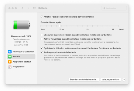

Préférences système > économie d'énergie, tu as quoi, comme cases cochées ?

j'ai tout essayé, rien n'y fait . j'ai même coupé le wifi pour voir, placé l'ordi sur une table à 5 mètres de moi pour éviter toutes perturbations. Le problème est le même :
  1. L'écran de veille s'enclenche au bout de 2 min,
  2. l'extinction de l'écran s'enclenche au bout de 5 min
  3. puis, l'écran se rallume avec la page d'ouverture où il faut taper le mot passe de la session pendant 1 min
  4. l'écran s'éteint de nouveau
c'est un truc de dingue. je précise ne j'ai pas de sauvegarde sur cet ordinateur, pas de logiciel en arrière plan autre que ceux utilisés par BigSur.
