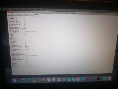

Voici mes paramètres :
Donc comme vous le voir sensiblement les mêmes alors pourquoi quand je suis sur secteur mon Mac sort de veille (après une veille d'une minute) sans lire le CD et quand je suis sur batterie, il lit le CD. Ce qu'il ne faisait pas avant (sauf lors d'une sortie profonde) ??
