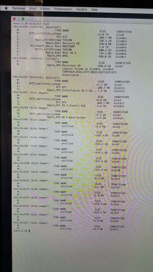

Eh bien ! je suis assez bluffé (j'avoue) par ta performance-
J'ai fait évoluer dans ton fil un de mes personnages les plus abstrus : le « logicien spéculatif ». En examinant le problème sous un angle purement théorique > pour en dériver des solutions purement théoriques. Tout cela dans des laïus on ne peut plus abscons.
C'est que ton problème était intellectuellement parlant aussi fascinant que n'importe quel problème de la métaphysique. Il impliquait une des créations les plus contournées de l'ingéniérie Apple : le procédé de boot d'un Système Windows de type ancien (W-7) sur le disque d'un Mac > à tenter de faire fonctionner sur un disque unique de taille exceptionnelle : 3 To > par le recours à un dispositif CoreStorage entrelacé.
Sans te laisser rebuter par le laïus > tu as énergiquement expérimenté des solutions abstruses > et tu es parvenu à installer et à booter un W-7 sur le disque de 3 To solitaire d'un iMac. Dans une distribution de partitions où OS X garde une pré-éminence de rang sur Windows. Tu dois être un des rares utilisateurs d'iMac à disque unique de 3 To qui aient jamais réussi ce type de performance.
Comme la question est d'un intérêt théorique exceptionnel (du moins pour moi) > est-ce que tu veux bien fournir ici quelques informations supplémentaires (sans rien qui vienne affecter le moins du moins l'état de choses actuel sur le disque de ton iMac) ?
- a) est-ce que tu peux passer (l'une après l'autre) les 3 commandes purement informatives (n'agissent qu'en lecture seule) :
et poster ici les 3 tableaux retournés ?
- b) est-ce que que tu es passé par l'«Assistant BootCamp» pour lancer l'installation de Windows-7 ou bien est-ce que tu t'étais confectionné une clé d'install démarrable indépendamment - ce qui fait que tu n'as pas utilisé les services de l'«Assistant BootCamp» ?
- cette question est très importante --> car il s'agit de savoir si l'«Assistant BootCamp» a bien été berné par l'ensemble des procédés mis en place > ou bien s'il a été écarté par le recours à un procédé d'installation indépendant.
diskutil list
diskutil cs list
sudo gpt show /dev/disk0
- la 1ère va afficher le tableau distributif des partitions de ton disque de 3 To ;
- la 2è > le tableau distributif des volumes virtuels du CoreStorage ;
- la 3è > le tableau distributif des blocs logiques du disque.
