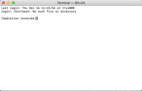

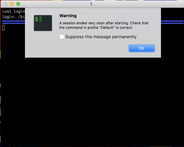

Ce matin j'ai voulu utiliser terminal. Mais lorsque je clique dessus, une fenêtre s'ouvre (voir copie écran) et se referme aussitôt.
Impossible de me servir de terminal
Une idée ?

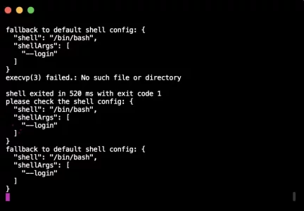

Voilà ce que j'ai

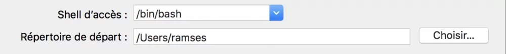

Essaye le conseil de daffy, il suffit d aller dans [les préférences systeme] ->[utilisateurs et groupes] ensuite pour modifier au niveau de ta session, tu dois appuyer sur le cadenas en bas de la fenêtre, mettre ton mot de passe de ta session (administrateur) une fois le cadenas ouvert tu pourras faire clic droit sur le nom de ta session et tu devrais voir un onglet avec option avancées... tu clique dessus et au niveau shell d accès choisis le langage /bin/zsh, surtout ne change rien au niveau groupe et identifiant utilisateur juste changer le shell d accès sinon tu risque de bloquer ta session
Shell d accès : /bin/zsh

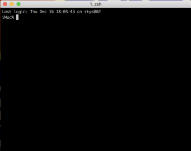

Génial, merci cela a parfaitement fonctionné. Par contre 1 chose :
Après le nom de l'ordi, j'ai le sigle %, c'est normal ?

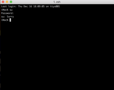

De plus, lorsque je tape la commande su, je saisis mon mot de passe de session et j'ai cela (2ème screen)

Le prompt (invite de commande) est configuré comme ça par défaut.
Ça peut se changer dans les fichiers de config, genre fhcier .login ou autre, voir dans les documentations Unix.
Pas gênant pour le prompt, mais si je tape su, je saisi bien mon mot de passe de session ??
Si oui, il me m'est "su Sorry

Euh en fait si tu utilise la commande su c est pour utiliser le terminal sur une autre session donc su et ensuite indiquer un autre nom utilisateur et ensuite mettre un mot de passe...
Comme :
Su janedoe Mot de passe
Pourquoi veux-tu utiliser cette commande, à consommer avec modération et que tu ne peux peut-être pas invoquer de cette manière ?
On utilise en général sudo suivi de la commande souhaitée nécessitant l'état d'administrateur système (mot de passe en aveugle, tu dois être je pense dans une session administrateur du Mac et taper le mot de passe administrateur de cette session, sauf erreur de ma part).
Comme :
Là tu veux entrer dans la session Unix d'un autre utilisateur.
Cela présuppose
  • que cet utilisateur t'ait donné son autorisation
  • qu'il t'autorise à utiliser son mot de passe, qui est celui que tu dois taper à ce moment là.

"su" permet d'ouvrir la session d'un autre utilisateur.
Si l'utilisateur n'est pas précisé alors ça ouvre une session super utilisateur "root".
Or root est désactivé par défaut sous MacOS, c'est pour cela que ta commande échoue.
Ensuite, le comportement que tu as maintenant dans ton terminal est celui de zsh, le shell par défaut de MacOS.
