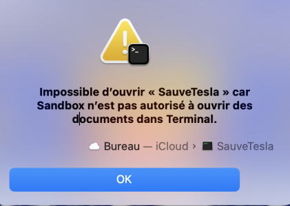

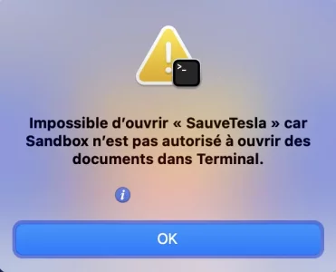

J'ai crée un petit script qui me permets d'effectuer une sauvegarde journalière d'une application (Teslamate)
Lorsque je lance le script (que j'ai transformé en application), il n'y a aucun soucis.
J'ai donc programmé son exécution tous les jours à la même heure via le calendrier.
A l'heure dite, le script s'active bien mais j'ai cette erreur.
Une aide de votre part me serait bien utile

Apparemment sandbox est une sécurité sans doute activée par le calendrier qui restreint l'accès à des ressources système (faire man sandbox dans le Terminal). Je ne sais pas comment on peut contourner ça. Il y a un autre moyen de lancer automatiquement un script ?

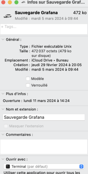

Comment as-tu créé ton application ? c'est un simple fichier texte .sh ou une application créé avec un logiciel style automator ou ???
Voilà la ligne que j'ai ressaisi après correction : 48 14 Open /Users/ramses/Desktop/Sauvegarde\ Grafana
En sachant que Sauvegarde Grafana est bien le nom de l'application que j'utilise pour faire ma sauvegarde
Et rien ne s'est lancé

Pour l'application de mémoire avec automator, si je me rappelle bien.
Ligne corrigée : 04 15 * * * Open /Users/ramses/Desktop/Sauvegarde\ Grafana
Et rien ne se passe
