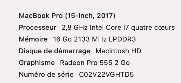

Ce serait utile d'avoir le modèle exact de ton Mac, tel qu'il est donné dans la fenêtre A propos de ce Mac.

Sinon pour ce qu'il y a écrit exactement c'est Capture d’écran 2021-05-04 à 19.03.03.png
