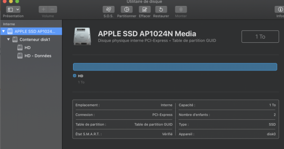

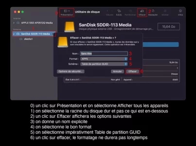

Tu ne précises pas si avant de réinstaller un quelconque OS, tu as bien formaté ton disque ?
Je parle bien du disque et pas des volumes : dans Utilitaire de disque, bien afficher "tous les appareils" dans le menu Présentation. Et effacer le disque le plus dans l'arborescence.

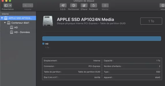

Dans ma capture d'écran il faut que j'efface APPLE SSD c'est cela ?
Car effectivement j'ai supprimé les volumes mais jamais formaté APPLE SSD. Je vais tester de ce pas...

Par défaut, il faut suivre cette séquence...
...c'est valable tant pour un disque dur interne qu'un disque dur externe connecté en USB.

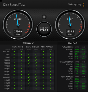

Cela semble pécher au niveau du disque pourtant les speed tests sont bons
