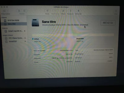

bonjour tout le monde ,
je viens vers vous car j'ai un petit soucis ,
j'ai un MacbookPro 13" de fin 2011,

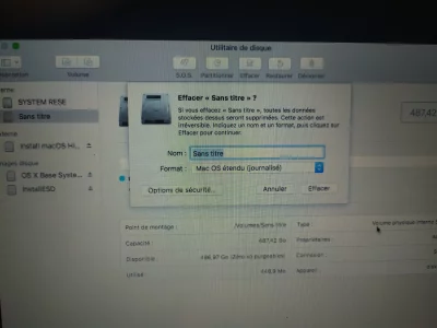

j'ai voulu installer un disque dur que j'ai acheté d'occasion (c'est un disque avec windows installé dessus) , j'ai donc voulu l'effacer pour installer ensuite Hight Sierra dessus ,
mais j'ai ce message d'erreur : la partition ne peut être utilisé car il n'utilise pas de schéma de table de partition GUID.
Changez le schéma de partition avec Utilitaire de disque. Selectionnez le disque, choisissez l'onglet partition, sélectionnez la configuration du volume puis cliquez sur option"
j'ai donc booté avec une clé sur la quelle est installée Hight Sierra, suivi la procédure pour l'effacer, j'ai bien choisit les options nécéssaires (dont j'ai prit connaissances après la lecture de plusieurs tutos ) (MAC OS étendu journalisé ) cependant je ne peux pas cocher "l'option" GUID...je suis donc un peu perdu
n'hésitez pas pour vos questions , car j'imagine que je ne suis pas super précis au vue de mes connaissance très limitées !

ahah tu avais totalement raison , j'suis impressionné de la qualité et efficacité des réponses ...en même temps je suis le roi des néophytes...mais quand même !
j'ai pu accéder au disque effacé , et commencer l'installation de Hight Sierra,pour l'instant ca à l'air d'aller
merci beaucoup litobar71
