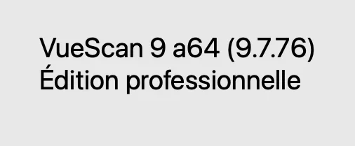

bon alors j'ai tout enlever les appli epson... ré-installer que ICA. ... vue Scan j'ai le bon
et toujours rien. Mon Mac voit bien le scanner... je peux numériser avec aperçu
Je vois pas ou ça coince...
Oui je viens d'essayé j'ai donc pris la version pour processeur intel et sa fonctionne... pas la version armée pour processeur M1... donc ça tourne avec rosetta2.
