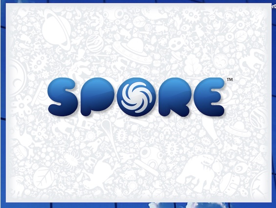

Après avoir cliqué "No", on a une fenêtre avec le logo de Spore qui reste affichée de longues minutes (presque 10minutes chez moi...),

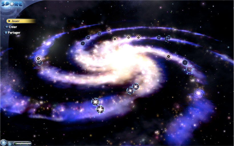

puis on a la fenêtre demandant le numéro d'activation, puis à nouveau la fenêtre du logo de Spore de longues nouvelles minutes avant que le jeu se lance enfin jusqu'à l'affichage de la galaxie avec les étoiles cliquables pour lancer des nouvelles parties.

Ecran logo spore
