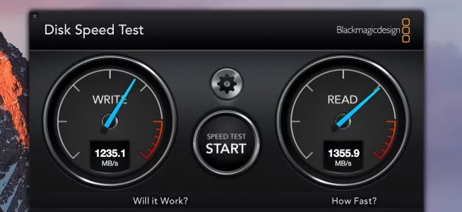

hello j'avais un SSD en Sata 2 sur mon Mac Pro 2010 qui sortais 260 mo/s lecture et 200mo/s en écriture et je suis passé sur un SM951 256go.
Sur Disk speed test la différence est flagrante, mai en utilisation classique je ne ressent pas une énorme différence, évidemment tout ce qui va demandé de lire ou d''écrire sur le SSD est bien plus rapide mai en utilisation classique tu va pas ressentir le coup de fouet ressenti lors du passage du hdd au ssd (même le bête sata 2).
Par contre lors de copie de fichier sa envoi grave !
pour info voici les débit du SM 951

J'ai commencé par regarder les cartes PCIe (comme les sonnet tempo, velocity x2) mais qui apportent bien moins en performance et ensuite je suis tombé sur les posts traitant les SSD M2 AHCI qui n'ont rien à voir en terme de débit. Je me dit que quitte à prendre une carte PCIe pour y mettre un SSD autant prendre un truc qui dépote.
Sur quelles utilisation sentez vous une différence, biensur la copie d'un gros fichier au sein du SSD doit être hyper rapide mais sur des applications quelles sont celles qui penvent en tirer partie ? Je pense à Photoshop qui utilise pas mal l'accès disque.
