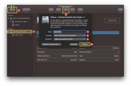

Il suffit de le formater suivant les indications du post #4 de @maxou56 ... ? non ? .....
@Fnux
Si tu fais un formatage en suivant ceci...
0) un clic sur Présentation et tu sélectionnes Afficher tous les appareils
1) que ce soit un disque dur interne, externe ou une clé USB, tu sélectionnes la racine et jamais ce qui est en-dessous
2) un clic sur Effacer affichera les options suivantes
3) tu donnes un nom explicite, pour l'exemple ce sera Sans titre
4) tu sélectionnes Mac OS étendu (journalisé) et si c'est un SSD ce sera impérativement le format APFS
5) tu sélectionnes impérativement Table de partition GUID
6) un clic sur sur Effacer, ça ne durera pas très longtemps
Quelle est la taille qui sera affichée ?
Réactions: Raphael10 et peyret

Ça c'est une précision supplémentaire, si tu fais un formatage comme je le mentionne en réponse #9 et que la taille reste à 1,8 Go, alors ce SSD est non pas un clone, mais une pâle copie vendue très chère. Dommage de vouloir acheter au moins cher, surtout pour un SSD d'une telle capacité !

@Fnux

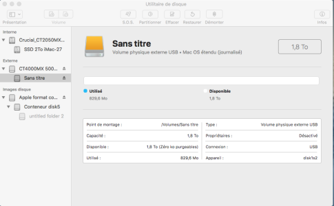

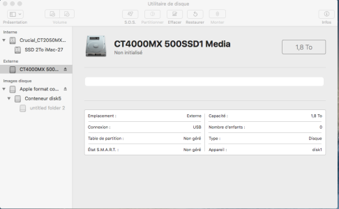

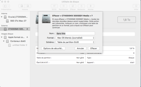

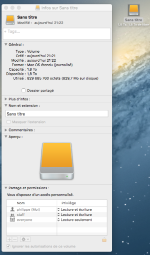

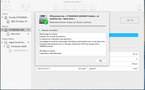

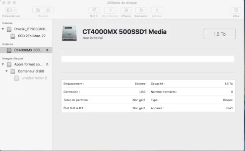

Pour le formatage, désolé mais sous macOS High Sierra (10.13.6), le fait que le disque soit un SSD ou non te permet de faire un formatage en HFS+ (macOS étendu journalisé) et pas obligatoirement en APFS (heureusement d'ailleurs).
Voici en 5 images attachées en fin de ce post exactement la séquence de ce que je fais sous macOS High Sierra.
Je pense don attendre lundi ou mardi pour relancer Rackuten car je n'ai reçu ce SSD qu'aujourd'hui et j'ai donc bien le temps de me retourner contre le vendeur et renvoyer le produit pour remboursement.
Néanmoins, j'aimerai bien avoir le fin mot de l'histoire si jamais Crucial me répond.
Je posterai ici les résultats s'il y a effectivement un problème que Crucial a identifié et peut résoudre (ou pas).
Bien cordialement.

As tu essayé de le formater sous Windows pour voir ?
Ce qui est étrange, c'est qu'il est reconnu comme un disque de 2To et surtout il est partitionné alors que tu ne le demandes pas.
je ne suis pas sur que cette commande via le Terminal donne un autre résultat mais qui sait:
sudo gpt show disk1
Vérifie que l'identifiant disk1 est celui du disque Crucial 4To

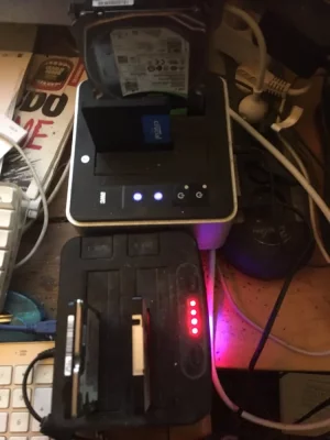

C'est bien de se concentrer sur le SSD, mais et le boitier c'est quoi ? Un chinoiserie à 5 euros avec une puce médiocre ? C'est peut-être là qu'il faudrait regarder ...
@melaure
Merci de ta réponse totalement inutile, voir même parfaitement désobligeante.
Pour ta gouverne, mon boitier principal est un OWC Thunderbolt et USB3 acheté chez MacWay il y a 4 ou 5 ans pour de mémoire environ 150€ et qui ne m'a jamais déçu que ce soit pour faire des sauvegardes TimeMachine, des clonages Carbon Copy Cloner et des boot sur disques HDD ou SSD externes et mon boitier secondaire de marque Advance qui n'est lui que USB3 mais permet de faire des clonages de disques autonomes sans être connecté au système a lui aussi été acheté il y a quelques années chez MacWay pour de mémoire entre 40 et 50 €.
J'ai même aussi un autre boîtier externe simple disque USB3 de marque Mobile plus simple à trimballer.
Et autre précision, le SSD défectueux à été acheté non pas en Chine mais en France à une personne habitant dans le 54 !
Alors, continue à bien chasser les bobos et évite les posts ridicules et pitoillables, pauvre clown car il n'y a pas que toi qui a du bon matos!
