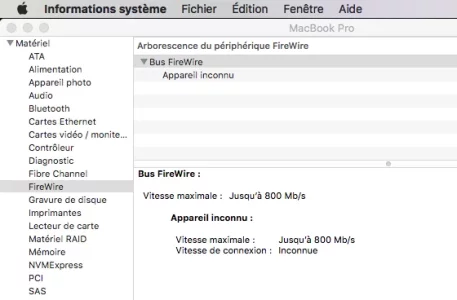

Infos système :
Le Mac détecte bien qu'il y a un appareil branché mais ne le reconnait pas (quand rien n'est branché, il n'y a pas la ligne "Appareil inconnu").

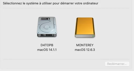

Pour être certain, je viens de mettre un disque SSD de boot (Monterey) dans le dock OWC (connecté en Thunderbolt sur mon iMac 27 mi 2011), je vois bien ce disque dans disque de démarrage:

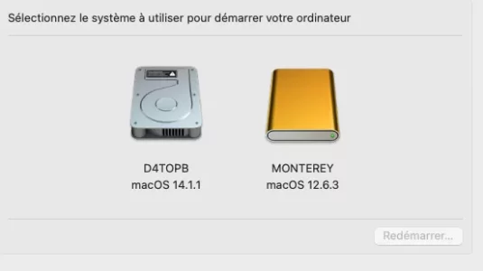

Je viens de connecter le SDD qui est maintenant dans un boitier USB au dock Belkin (connecté en Thunderbolt sur mon iMac 27 mi 2011), je vois bien encore ce disque dans disque de démarrage:
