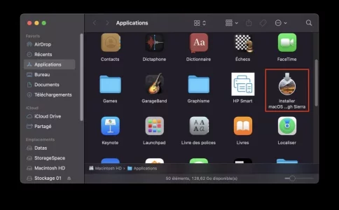

Oui, pas de problème particulier. Pour être tranquille, il te faudrait une clé USB 3.0 d'une taille de 8 Go, faire un formatage de celle-ci en Mac OS étendu (journalisé) et impérativement en Table de partition GUID en lui donnant le nom de MyVolume.
Ensuite tu suis le protocole officiel de chez Apple qui se résume à lancer le Terminal qui est dans Macintosh HD/Applications/Utilitaires et de faire un Copier/Coller de la ligne de commande... https://support.apple.com/fr-fr/HT201372 ...qui est pour macOS High Sierra...
sudo /Applications/Install\ macOS\ High\ Sierra.app/Contents/Resources/createinstallmedia --volume /Volumes/MyVolume
...en validant avec la touche Entrée. Ton mot de passe sera demandé, il faudra le taper en aveugle, car il ne s'affichera pas, c'est le fonctionnement normal avec une commande commençant par sudo.
Ne pas oublier que pour la création de la clé USB que le fichier Installer macOS High Sierra doit se trouver dans le dossier Applications...
Réactions: Ziggotto007

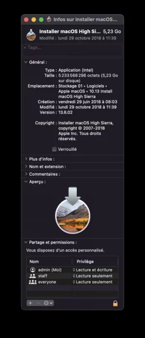

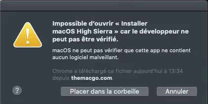

Hello je reviens car après avoir fais plusieurs essais je tombe tout le temps sur le message suivant :
C'est bien, sauf que pour télécharger une version d'OS X ou de macOS, il faut utiliser impérativement Safari à l'exclusion de tout autre navigateur et depuis les liens officiels de chez Apple... https://support.apple.com/fr-fr/HT211683 ...ou depuis ce message dédié... https://forums.macg.co/threads/comment-telecharger-les-anciens-macos.1307498/ ...ou depuis un autre Mac supportant cette version de macOS High Sierra et/ou depuis le Mac que tu veux réinstaller s'il est fonctionnel depuis App Store.
Ah oui, tu as été sur un site de warez de merdasse et c'est illégal. Le fichier doit peser 5.23 Go et non pas 4,9 Go de ton site à la con...
...là oui ça m'énerve un peu.
Ok je le ferais donc directement du mac en question.
