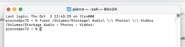

J'ai redémarré mon Mac et mystère... là il s'éjecte bien. j'ai passé la commande citée dessus et en voici le résulat

Oui quand la liste vide il s'éjecte bien. La prochaine fois qu'il ne s'éjecte pas, passe la commande et tu devrais avoir des numéros de process. Avec ces numéros tu iras dans moniteur d'activité, tu trieras sur la colonne PID et tu trouveras facilement le ou les processus responsables.
Ok... je ferais cela :)
