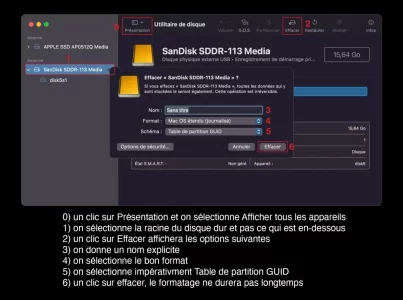

c'est écrit : le disque que vous avez inséré n'est pas lisible par cet ordinateur ( options: initialiser, ignorer, éjecter)
Et pour cause, un SSD neuf doit sous macOS être formaté correctement pour être utilisé. Exemple...
En 0) selon la version de macOS cette option peut-être à gauche. En 3) donner un nom explicite comme Macintosh SSD.

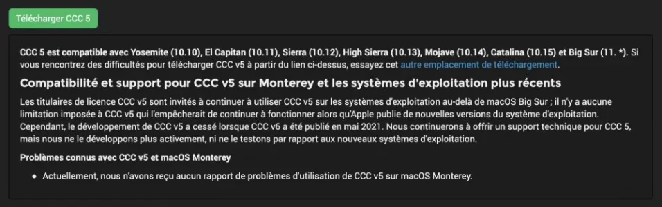

Cela ne marche pas avec Carbon Copy Cloner....je vais voir avec SuperDuper. Pour le 2. App store ne me propose pas High Sierra.
il m'écrit : impossible d'utiliser cette version de l'application CCC avec cette version de Mac Os. Vous possédez 10.12.6 . L.'apps requiert 10.15 ou ultérieur.
Es tu sûr d'avoir pris CCC 5 ? Parce que ce que tu écris fait penser à CCC 6.
Négatif, si tu télécharges bien la version 5, elle fonctionnera depuis OS X Yosemite...
