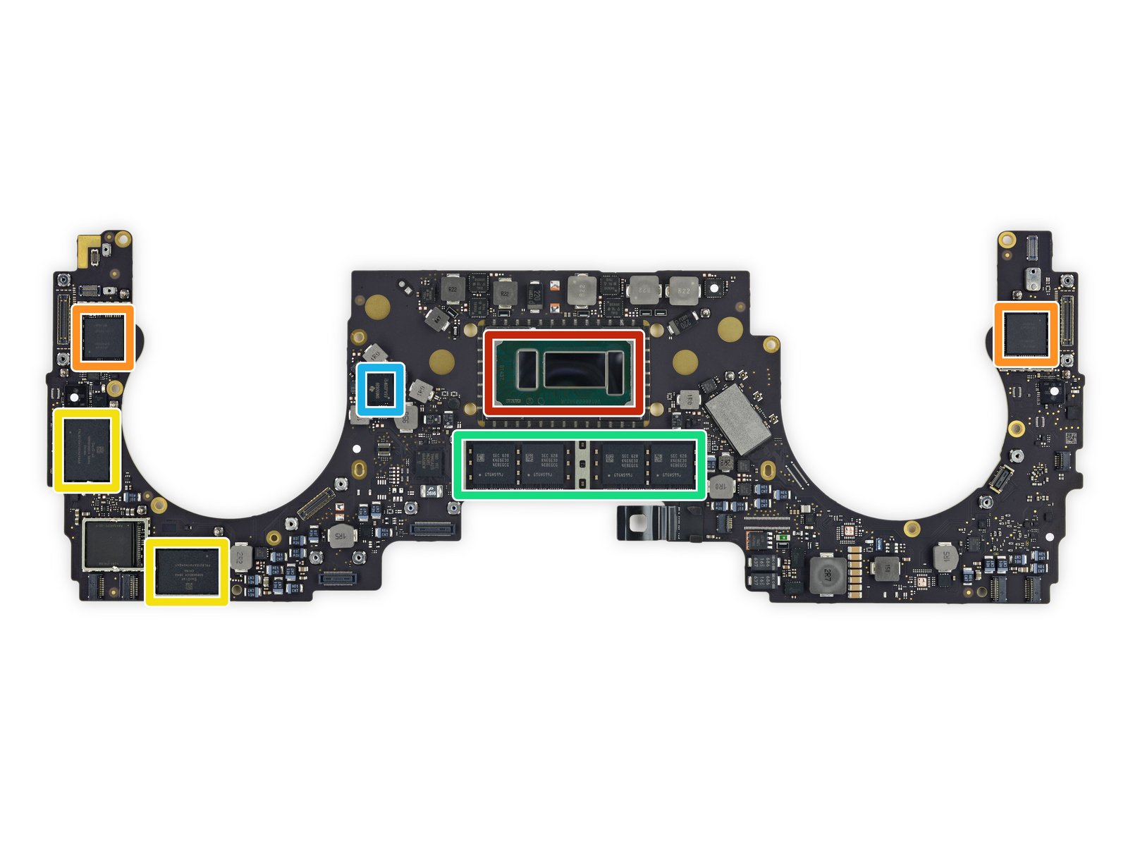

Le "SSD", ce sont les deux puces encadrées de jaune :
Désolé, mais tout est soudé sur la carte mère... https://fr.ifixit.com/Tutoriel/Vue+éclatée+du+MacBook+Pro+13-Inch+Touch+Bar+2017/92171 ...voir l'étape 4 de la carte mère...C'était sur un MacBook Pro 2017 A1708 où les composants ne sont pas soudés
...ce ne sont pas les mêmes modèles. Alors ?mon macbook pro A1706 EMC 3071
C'est justement le modèle sans Touch Bar donc non soudé. Mais je pense malheureusement que le SSD soit HSDésolé, mais tout est soudé sur la carte mère... https://fr.ifixit.com/Tutoriel/Vue+éclatée+du+MacBook+Pro+13-Inch+Touch+Bar+2017/92171 ...voir l'étape 4 de la carte mère...
