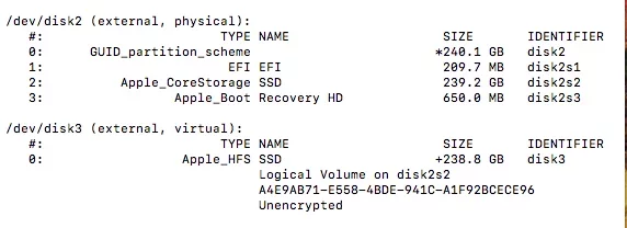

-Une photo avec la commande diskutil list

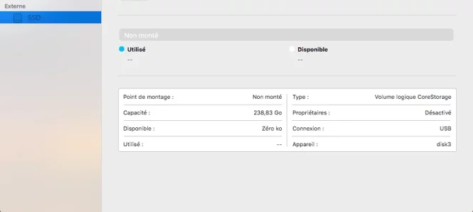

-Une photo dans l'utilitaire de disques

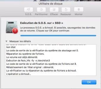

-une photo après avoir cliqué sur S.O.S.
    20 KB · Affichages: 297
    10,4 KB · Affichages: 293
    29,3 KB · Affichages: 296

D'après le tableau de diskutil que tu as posté > le problème provient du système de fichiers jhfs+ (Mac OS étendu journalisé) => qui est le formateur du volume SSD. Il doit y avoir une corruption logicielle de ce système de fichiers > expliquant le non montage du volume.
- veux-tu qu'on le vérifie via le terminal ?​
