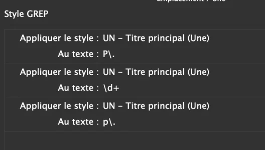

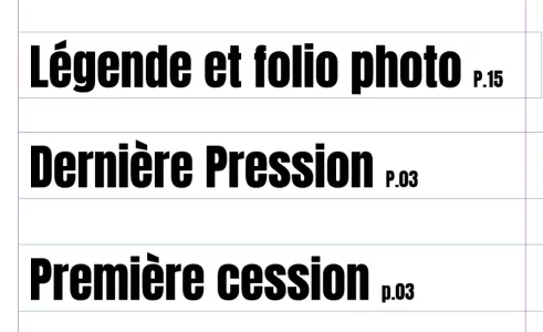

Bonjour à tous. Me revoilà avec les styles Grep, Imbriqués etc...
Je souhaiterais appliquer un style de caractère avec un corps de texte de 50 pt, jusqu'a deux caractères le "P."
Exemple : Légende et folio photo P.03
Mais, si il le texte commence par un "P" le style de caractère ne s'applique pas...
J'ai cherché avec un style Grep, mais je suis nul et un peu perdu avec la manipulation des Grep.
Je vous joins une capture d'écran du résultat.
Avez-vous une piste, pour m'orienter dans cette situation ?
Merci merci

Je ne pratique pas trop, mais ne faut-il pas un antislash \ devant le point (sinon c'est un caractère générique qui est cherché)?
Bonjour Gerapp, merci pour la réponse, mais cela ne fonctionne pas.
Pour information, il s'agit d'une maquette de journal pour 5 titres avec un système éditorial pour les journalistes.
On ne peut pas insérer de caractères de fin de style imbriqué, car les articles du journal sont saisis par les journalistes dans un éditeur de texte.
Voici une petite vidéo :

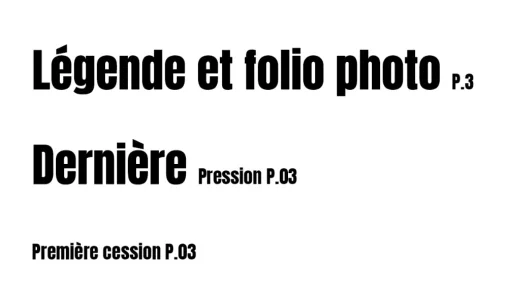

Je pense avoir résolu mon problème... avec des styles Grep et l'aide de Gerapp. Je ne sais pas si la combinaison est correcte, mais cela a l'air de fonctionner.
