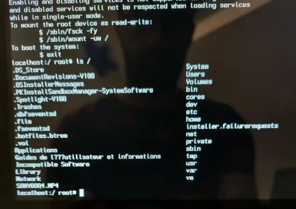

Bon. Le volume Macintosh HD est donc remonté en lecture seule au point de montage / (montage en kernel). Tu vas passer une paire de commande destinées à tester la réactivité du volume : une commande "faible" et une commande "forte". Si la commande "forte" passe => il sera possible a priori de cloner le contenu du volume => à destination du volume d'un DDE USB. Pas si elle plante.
- comme le clavier logique est inflexiblement en QWERTY > je te propose une paire d'affichages : d'abord comment la commande saisie doit s'afficher à l'écran > ensuite comment tu la saisis sur ton AZERTY physique pour convertir les caractères variables d'un clavier à l'autre.​
Donc passe la commande qui doit s'afficher ainsi :
ls /
  • et que tu tapes ainsi :
ls =
  • la commande liste les objets visibles de 1er rang (fichiers ou dossiers) de Macintosh HD monté en kernel at: /
Poste une photo de l'écran montrant le retour de la commande.
On voit tous les dossiers de l'OS. Passe encore la commande qui doit s'afficher comme :
