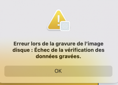

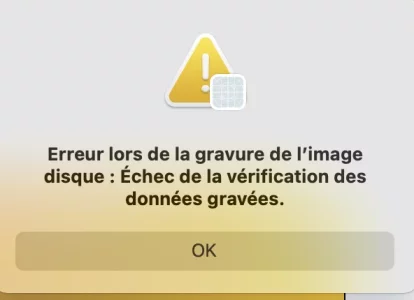

Bonjour, j'ai le même souci avec mon iMac M1 et mon graveur externe. Mais pas de souci sur mon MacBook Pro ...
va savoir pourquoi ?
    91,2 KB · Affichages: 82
