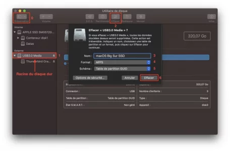

je reviens vite fait car âpres un nombre impressionnant d’échec de clone avec SD sur un SSD crucial 240GB, je commençais a devenir bourrique.
J'ai pas eu le temps de mener l'enquete, j'ai du foirer un truc au niveau formatage ?
J'ai refais pareil avec un HD mécanique et ça à marché direct.
J'utilise SD depuis longtemps : Echec sur MBP Hight sierra 10.13.6 (je sais, faut que je Up mais) et SD 3.6.2
Boitier externe USB3 de base, le meme que d'habitude.
Anyway, mais à l'occasion je veux bien votre avis sur cet echec avec uniquement un SSD :(
PS: je realise des clones depuis longtemps avec SD, mais je pense qu'une petite innovation m'a échapée, peut etre niveau "shema" ou type de formatage du SSD. Enfin à la volée comme ça c'est le premier truc qui me vient à l'esprit.
Ca fait des années que j'utilise des SSD pour mes clones avec SuperDuper! sans problème.
De base, un formatage que ce soit dans un disque dur interne ou un disque dur USB doit se dérouler comme ceci...
...en 0) un clic sur Présentation et on sélectionne Afficher tous les appareils, en 1) on sélectionne la racine du disque dur et pas ce qui est en-dessous. Un clic en 2) affichera les autres options, en 3) on donne un nom explicite, en 4) on sélectionne le format APFS, en 5) on sélectionne impérativement Table de partition GUID, un clic en 6) lancera le formatage qui ne durera pas longtemps.
Avec SuperDuper!, si on n'a pas activé la sauvegarde incrémentale, par défaut il effacera le contenu du disque dur, mais ne fera jamais un formatage complet, juste un effacement, ce qu'il mentionne systématiquement.
