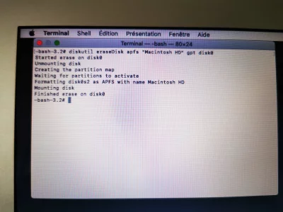

Bonjour @macomaniac , oui je cherchais a le remettre aux paramètres d'usines.. tout vidé et recommencé au propre
Alors passe la commande :
diskutil eraseDisk apfs "Macintosh HD" gpt disk0
  • respecte tous les espaces ; "Macintosh HD" avec les ""
  • la commande efface le disque interne et remonte un volume Macintosh HD unique en format apfs
Poste le retour.
Note : Il peut arriver que le volume-Système résiste au démontage préallable à l'opération > parce qu'il est occupé par un processus de l'OS de secours démarré.
Poste le retour.

Ça a bien marché -->
- quitte le Terminal. Dans la fenêtre des 4 Utilitaires macOS > lance l'option : "Réinstaller macOS" => et choisis Macintosh HD comme destination lorsque cela te sera proposé.​
