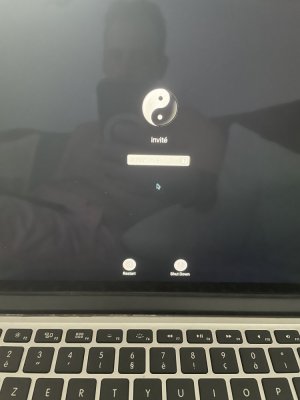

Du coup, c'est bon? je peux éteindre le MBP? la reinitialisation est finie?
bon, j'ai toujours ce mot de passe que je n'arrive pas à supprimer mais, au pire, je le donnerai au prochain acquéreur et il le changera lui-même ...

bonn ben ça à l'air plus simple que prévu (pour le moment) puisque je n'ai pas eu à télécharger MacOs...il me l'a proposé (Catalina est en train d'être installé).

normalement tu ne devrais pas avoir de compte de créé.
tu devrais avoir l'écran de bienvenue comme la 1ère fois que tu ouvres un Mac.
tu n'as pas fait de clean install surement.
je ne sais pas...j'ai démarré en faisant alT-command puis R. Ensuite, j'ai "téléchargé macOS "
