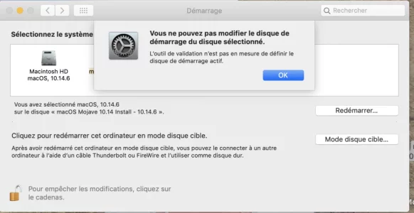

Je n'obtiens qu'un globe qui ne fait rien et m'oblige à éteindre l'ordinateur. Si je passe par "choisir un disque de démarrage", j'obtiens un message d'erreur.
    35,5 KB · Affichages: 153

Si je vais dans Préférences système et je demande un re-démarrage sur la clef Mojave, j'ai un message selon lequel je n'ai pas le droit. (Voir mon premier message)
