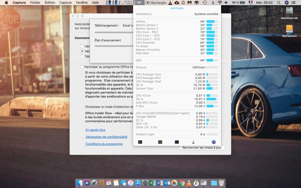

Voici les divers température, à savoir que celle-ci ont été prise après 15min d'utilisation et celui-ci était occupé de faire les mises à jours office.
Pour le reste je publierai ci-dessous.
A priori le processeur est en charge avec une température de 78°. Le rapport EtreCheck serait intéressant à voir. Comme tu ne pourras pas faire un Copier/Coller de son intégralité, il te faudra le faire en 3 réponses successives.

Il serait intéressant que tu déconnectes ce disque dur et de voir ce qu'il se passe, car ce disque est saturé, il ne lui reste que 2,47 Go de libre. Le système macOS est à la ramasse pour les lectures/écritures !

Tu m'étonnes que ça chauffe quand on voit la quantité de mémoire utilisée !
Allez, je ne continue pas à détailler le rapport. Manifestement tu n'as fait que des mises à jour, donc installation par dessus une ancienne version sur un système pas très propre. De plus, tu installes un peu tout et n'importe quoi, rendant ta dernière version de macOS instable. Il y a une pelletée de logiciels nuisibles pouvant installer un malware, laisser passer des PUBS, comme Adblock, DivX, Shazam, uTorrent, etc.
A la fin du rapport, il y a une pelletée de problèmes avec des mds_stores qui est un gros problème d'indexation de fichiers avec Spotlight. Libre à toi de continuer comme ça, mais je te conseillerais de faire une installation propre (clean install) en n'installant que des logiciels qui te sont vraiment utiles. Mal utilisé, le pire de tous est CleanMyMac ! :meh:
Le principal fautif de la surchauffe est Google Chrome.

Ok merci pour ta réponse, pour ce qui est du HDD avec une capacité restante très minime
Le problème est que Spotlight de macOS avec une si petite place de disponible est à la ramasse, ce qui est confirmé en fin de rapport avec des plantages mes_stores.
je tourne tout le temps sur Chrome
C'est lui avec ses extensions le principal fautif de ta surchauffe ! Pourtant Safari est très bien et comme tout navigateur, il ne faut que des extensions judicieuses, perso je n'ai que uBlock et 1Password et c'est tout.

Tu risques de me faire la remarque pour le disque dur qui reste très peut d'espace libre, le nouveau devrait arriver jeudi ce qui libèrera sur celui qui est surcharger. Néanmoins qu'il soie connecter ou non sa n'a pas de grande différence sa surchauffe toujours....
En cryptage - Un disque est actuellement en cryptage. Il est possible que l’ordinateur fonctionne plus lentement jusqu’au processus de cryptage termine.
Déjà une réponse sur un certain ralentissement qui est tout à fait normal, mais je trouve inutile ce type de cryptage.
Informations des disques :
disk0 - Samsung SSD 850 EVO 500GB 500.11 Go (SSD - TRIM : Non)
Le Trim n'est pas activé.
Il faudra lancer le Terminal, puis faire un Copier/Coller de cette commande...
sudo trimforce enable
...tu valides avec la touche Entrée. Ton mot de passe sera demandé, il faut le taper en aveugle, car il ne s'affichera pas, puis tu auras cet écran...
...tu appuies sur la touche Y (yes), tu attends la fin des opérations et tu redémarres, le Trim sera activé.
Éléments de démarrage :
TuxeraNTFSUnmountHelper Chemin : /Library/StartupItems/TuxeraNTFSUnmountHelper
Ta version est à jour ?
Éléments Ouverture :
iTunesHelper Application (Apple - installé 2018-08-21)
(/Applications/iTunes.app/Contents/MacOS/iTunesHelper.app)
Programme de sauvegarde et de synchronisation de Google Application (Google, Inc. - installé 2018-05-30)
(/Applications/Backup and Sync.app)
ShazamHelper SMLoginItem (Mac App Store - installé 2018-08-21)
(/Applications/Shazam.app/Contents/Library/LoginItems/ShazamHelper.app)
Pour quelqu'un qui n'a rien installé, tu as des programmes qui sont lancés au démarrage, il y aussi de la synchronisation dans un cloud, avec un disque dur, bref, ton Mac est pas mal occupé au démarrage et monopolise des processus, donc par extension une surchauffe.
Utilisation de la mémoire par opération :
Opération (nombre) Source Usage de mémoire Lieu
Google Chrome Helper (13) Google, Inc. 1.10 Go
On note encore une fois que Google Chrome est un mange mémoire accompagné d'une surchauffe ! Le kernel_task est tout à fait normal et n'est absolument pas le fautif.
Événements du diagnostic (7 dernier jours si pas grave) :
2018-08-21 17:00:57 Backup and Sync.app Plantage
objc_msgSend() selector name: updatePath:withStatus:
Et un plantage avec cette application.
Quand on fait une installation propre (clean install), on commence par tester avec les logiciels Apple qui sont installés. Par défaut, il n'y aura pas de problème, ensuite on installe un par un ses logiciels, mais avant de passer au suivant, on teste un petit moment ledit logiciel, histoire de voir si tout va bien avec en arrière-plan le Moniteur d'activité qui réagira instantanément en cas de problème. Si aucune anomalie on passe au suivant, car installer à la chaîne et trop rapidement ses logiciels préférés ne sert à rien puisque manifestement il y a un problème avec l'un d'entre eux !
Réactions: litobar71
