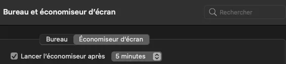

Tu as fait un tour dans Préférences Système ☞ Bureau et économiseur d'écran :
édit : j'avais pas vu le post#2 :(
