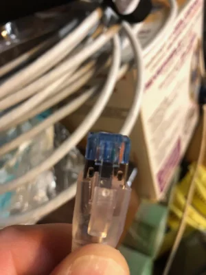

Par contre bonne séquence d'énervement ce matin ! Pas moyen d'avoir une connexion gigabit entre la box et le switch avec un cable de plus de 2mètres . Mes câbles "maison" fait avec le même câble ( cat7 ) et les mêmes connecteurs* fonctionnent pourtant correctement en gigabit sur l'iMac ou le pc du gamin et sur la fameuse box ( si câbles < 2mètres ). J'ai refait 3 fois mon câble, mais rien n'y fait la led du switch passe en orange m'indiquant une connexion 100mb. Je ne comprend pas d'ou vient le problème, peut-être les connecteurs de mauvaise qualité ?
Ou alors je m'y prends mal en faisant les extrémités ‍♂️
J'ai trois prises RJ45 dans le bureau donc j'ai essayer les autres au cas le problème vienne de la prise murale, mais non.
De plus sur ces même prises l'iMac se connecte bien en gigabit, donc la partie fixe de l'installation est hors de cause.
J'ai trouvé un endroit plus proche de la prise et bien situé pour la réception de la 4g , donc tout fonctionne mais je suis têtu je veux comprendre ce qui cloche avec mon câble.

As-tu bien respecté la polarité pour les paires émission et réception?
La mise a la terre est-elle câblée? Mais bon, ça, c'est pas indispensable...

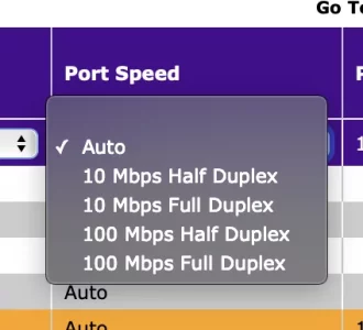

Sinon, peux-tu configurer le port du switch manuellement en 1000BaseT?
forcement puisque tu poses la question, le doute existe..
toutes mes prises sont câblées en type B , et j'ai câblé les fiches des câbles comme suit :

pour le switch, j'ai regardé, je peux forcer à la baisse mais pas en 1000BaseT

On ne voit pas super bien sur la photo, tu as fais gaffe qu'il y a des paires interverties pour le brochage :
(Sans que je puisse jurer que cela puisse causer ton problème...)

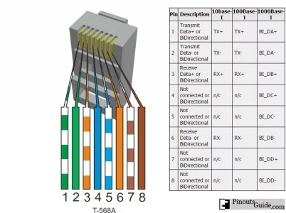

Le câblage doit être celui-ci:
1-3
2-6
3-1
4-4
5-5
6-2
7-7
8-8
Bonjour à vous deux,
Je ne reconnais pas le code couleur que j'ai utilisé car ta photo montre du type A, mais envoyant celui ci j'ai compris le problème...
MERCI !
ma "notice" fournie avec les connecteurs est imprimée sur un papier si dégueulasse que je n'ai pas vu que les "blancs" devaient être croisées ...
1-3
2-6
3-1
4-4
5-5
6-2
7-7
8-8
Je me suis vraiment fait couillonné par cette notice horrible ... Mes yeux en ont pris un coup, et mon égo aussi du coup !
Si j'avais été malin j'aurai vérifié sur le net avant de les faire.
Je suis bon pour refaire mes câbles ! Même si les plus courts fonctionnent très bien.. vas comprendre.

J'ai refait mes câbles avec le bon câblage et ... miracle çà marche parfaitement :siffle:
Merci à tous de votre aide.
