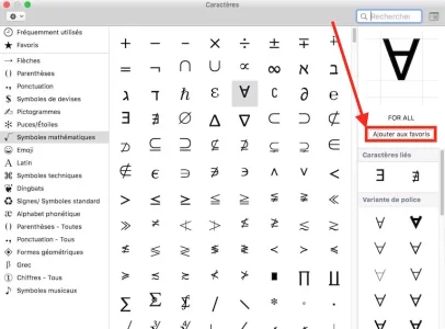

Je cherche un moyen de taper le symbole mathématique (= quel que soit …).
Je l'ai copié sur un site et collé ici comme dans Text Edit où il s'affiche parfaitement. Il est reconnu comme un caractère de la police Apple Symbols
Comment y accéder : combinaison de touches du clavier ? caractères spéciaux des Emoji et symboles ?
Qui a une idée ?
Affiche effectivement cette fenêtre, tu le trouveras dans les symboles mathématiques, puis tu peux le conserver dans les favoris.

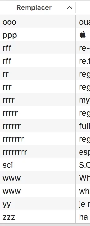

Personnellement j'ai recourt aux " raccourcis " surtout pour iMessage, et Mail, j'ai donc créé des raccourcis pour mes adresses mail et postales qui m'évites de devoir les taper.
    14,5 KB · Affichages: 741
