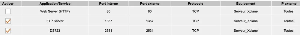

Commençons par le début
La Box orange, les ports affectés dans le Synology sont ouverts ( comme je l'ai est changé à la place de ceux par défaut)

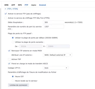

Service fichier Onglet FTP

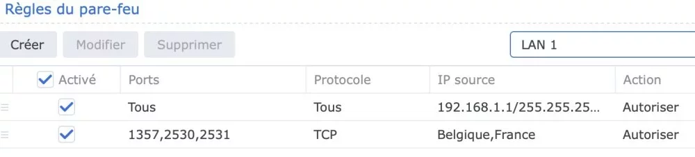

Pare feu j'ai autorisé le port du FTP

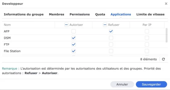

Dans groupe j'ai autorisé FTP

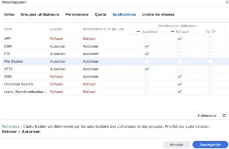

Dans utilisateur j'ai également autorisé FTP

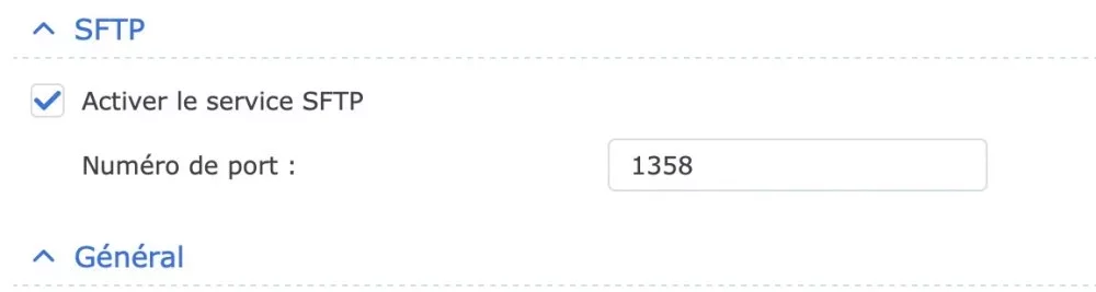

J'ai activé SFTP qui était désactivé

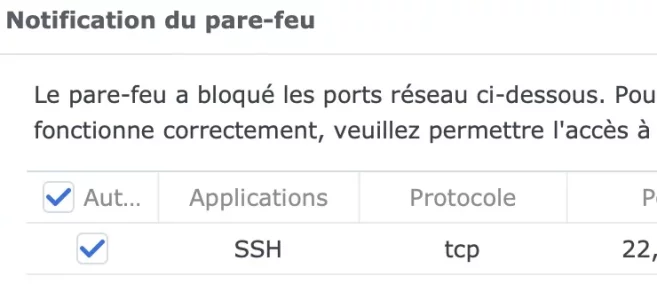

en validant j'ai eu ce message d'erreur
je fais les modifications

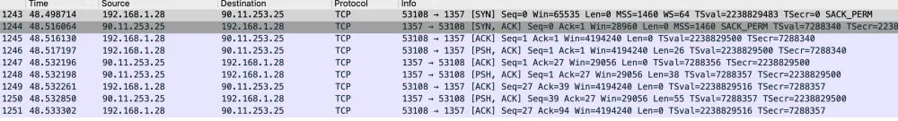

Avec un client Filezilla SFTP, je me connecte bien au serveur (connexion TCP bonne) avec essai comme utilisateur.
Je tape Q9APQbQ-ZX, puis plus rien. Silence radio...
Preuve à l'appui (sur le port 1357)

Dans DSM > Panneau de configuration > Services de fichiers > FTP :
  • décoche FTP (et FTPS)
  • coche SFTP, choisis-lui un port (1358 ira très bien)
Dans DSM > Panneau de configuration > Terminal et SMTP :
- décoche SSH (et Telnet)
Dans DSM > Sécurité > Pare-feu :
modifie ta règle d'ouverture de ports pour y ajouter le port 1358 à côté du 2531
Tu ne devrais avoir que deux ports ouverts : 2531 (pour le HTTPS des liens partagés dont on parlait dans le sujet précédent) et 1358 (pour le SFTP).
Dans la Box : route ce port 1358 de l'extérieur vers le port identique du NAS (exactement comme tu l'as fait précédemment pour le port 2531)

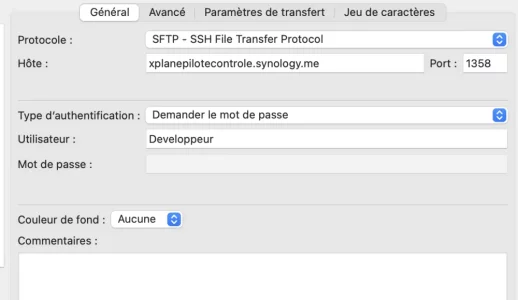

Côté client depuis l'extérieur, lors d'une connexion par le client SFTP (FileZilla, Cyberduck, ...) il faudra bien spécifier :
  • le protocole : SFTP
  • l'adresse du serveur : xplanepilotecontrole.synology.me
  • le port : 1358
Donc la commande de connexion devrait ressembler à ça :
sftp://xplanepilotecontrole.synology.me:1358
c'est par exemple ce qu'il faut rentrer dans le champ de connexion rapide de FileZilla (avec l'identifiant et le mot de passe que tu auras chois pour les contributeurs qui doivent pouvoir téléverser leurs œuvres sur ton NAS)

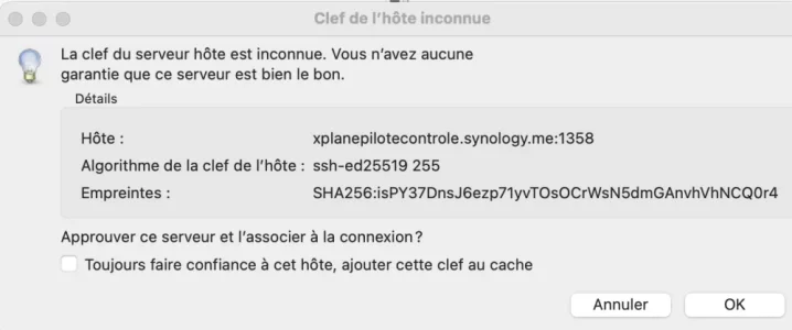

Alors, la connexion marche avec un client SFTP de MoZilla sur le port 1358
J'ai le message
Si j'ajoute la clé au cache, c'est bon.

C'est bon.
Je vois bience que tu as mis à disposition.
Tu veux que je t'envoie une copie d'écran de la conf du client SFTP?
