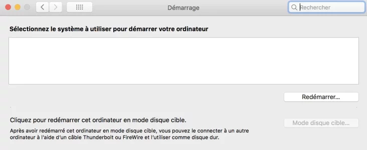

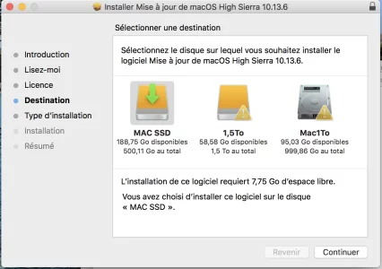

iMac système sur SSD externe, mise à jour
Il faudrait lancer le Terminal, faire un Copier/Coller de cette commande en donnant le retour...
diskutil list
...histoire de voir comment est la partition de ton SSD. Peut-être que notre ami macomaniac y décèlera de quoi lui occuper l'esprit.

   0:      GUID_partition_scheme                        *1.0 TB     disk0
   2:                  Apple_HFS Mac1To                  999.9 GB   disk0s2
/dev/disk1 (external, physical):
   0:     Apple_partition_scheme                        *1.5 TB     disk1
   1:        Apple_partition_map                         32.3 KB    disk1s1
   2:                  Apple_HFS 1,5To                   1.5 TB     disk1s3
   0:     FDisk_partition_scheme                        *500.1 GB   disk2
   1:                  Apple_HFS MAC SSD                 500.1 GB   disk2s1

En contemplant la configuration de ton SSD externe -->
  • il saute aux yeux qu'il est mal paramétré. La table de partition est désignée par FDisk_partition_scheme : il s'agit d'une MBR (Master_Boot_Record) qui est un schéma Windows obsolète complètement inapproprié pour booter macOS sur Mac. Il faut en effet une GPT (GUID_Partition_Table) > le programme interne de boot de ton Mac étant une EFI (Extensible_Firmware_Interface) qui s'attend à lire une GPT et pas une MBR pour aller chercher le lanceur de macOS. Tu ne démarres actuellement le volume MAC SSD que via un rattrapage...
  • ayant une MBR > tu n'as pas de surcroît de partition dite ESP (EFI_System_Partition) pouvant receler des exécutables de prédémarrage pour l'EFI. Il s'agit d'une petite partition de 209 Mo installée au rang n°1 par défaut > qui est de type EFI et porte un volume également nommé EFI.
=> en résumé : table MBR + absence de partition de type EFI => échec de la mise-à-jour > inaffichage du volume dans la fenêtre du sélecteur de disques etc. Il te faut sauvegarder les données de MAC SSD > avant de reparamétrer "Mac" le disque du SSD (ce qui va effacer les données) > puis de réinstaller et récupérer la sauvegarde.

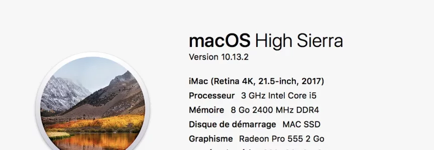

iMac-de-IMAC:~ romg13$ diskutil info /
   Device Identifier:        disk2s2
   Device Node:              /dev/disk2s2
   Whole:                    No
   Part of Whole:            disk2
   Volume Name:              MAC SSD
   Mounted:                  Yes
   Mount Point:              /
   Partition Type:           Apple_HFS
   File System Personality:  Journaled HFS+
   Type (Bundle):            hfs
   Name (User Visible):      Mac OS Extended (Journaled)
   Journal:                  Journal size 40960 KB at offset 0xe8d000
   Owners:                   Enabled
   OS Can Be Installed:      Yes
   Booter Disk:              disk2s3
   Recovery Disk:            disk2s3
   Media Type:               Generic
   Protocol:                 USB
   SMART Status:             Not Supported
   Volume UUID:              C5655135-CD5F-3D3A-8647-43BFF502B62D
   Disk / Partition UUID:    7C01D245-165A-4AD5-9A03-A2682B59AD4C
   Disk Size:                499.2 GB (499248103424 Bytes) (exactly 975093952 512-Byte-Units)
   Device Block Size:        512 Bytes
   Volume Total Space:       499.2 GB (499248103424 Bytes) (exactly 975093952 512-Byte-Units)
   Volume Used Space:        298.4 GB (298421657600 Bytes) (exactly 582854800 512-Byte-Units) (59.8%)
   Volume Available Space:   200.8 GB (200826445824 Bytes) (exactly 392239152 512-Byte-Units) (40.2%)
   Allocation Block Size:    4096 Bytes
   Read-Only Media:          No
   Read-Only Volume:         No
   Device Location:          External
   Removable Media:          Fixed
Aucun problème : RAS. J'ai vu que tu avais pu également sélectionner le volume MAC SSD dans le panneau Disque de démarrage. Et que tu disposais désormais d'une partition de type EFI (disk2s1) et de secours (disk2s3 - volume Recovery HD). Logiciellement parlant : tout me paraît impeccable.
Tu devrais pouvoir effectuer ta mise à jour. Si tu avais encore un problème > télécharge un installateur complet de High Sierra depuis l'AppStore = 5,7 Go environ - ce sera la version 10.13.6 > et applique-le à ton volume MAC SSD démarré : seul le logiciel-Système sera restauré / mis à jour (ton compte non touché non plus que les applications tierces).
ok mise à jour effectuée sans soucis, je suis maintenant en 10.13.6
tout c'est très bien passé encore merci :happy::happy::happy::happy::happy::happy::happy:
