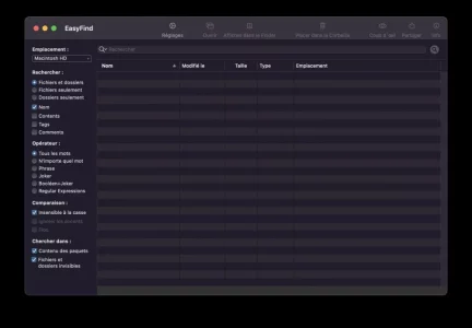

Tu devrais faire le ménage en installant EasyFind puis en cherchant toutes les occurrences intuos et wacom en ayant ces réglages...
