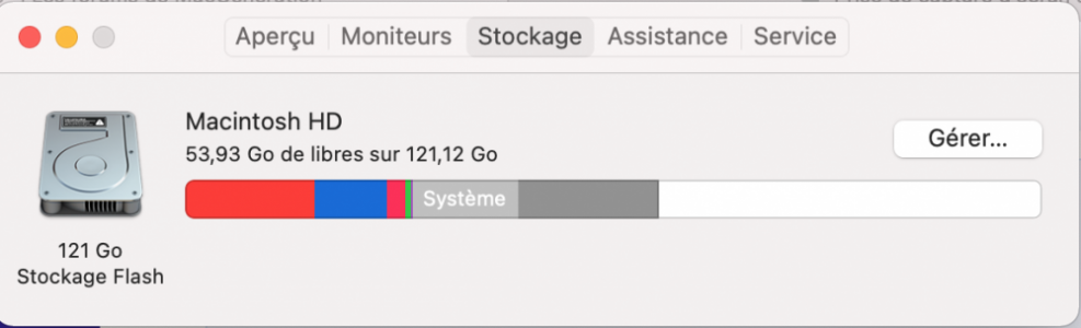

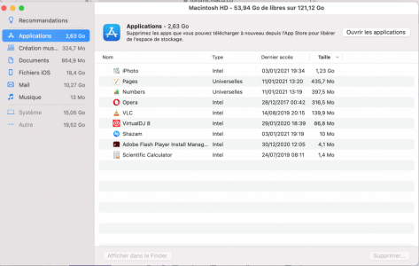

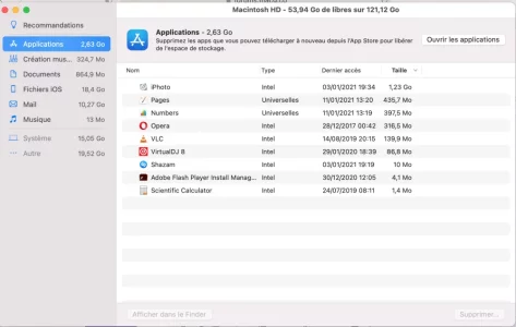

En fait je sais pas trop, il y a un dossier fichier iOS ou il y a 18 GB et mon dossier système fait 15 GB (normal ?) et le dossier autres presque 20 GB. alors que je n'ai presque rien sur le mac.... Voilà je ne sais pas ce que tu en penses. En fait la question que je me posais c'est est-ce qu'il n'y aurait pas une sauvegarde des fichiers iOS dans système ou autres ?
    409,3 KB · Affichages: 147
    152,2 KB · Affichages: 139

Effectivement : c'est là -->
 17G    /Users/leclerc/Library/Application Support/MobileSync
  • MobileSync (sauvegardes d'iPhone) : 17 Gi = 18,3 Go
Ta Bibliothèque est-elle affichée => pour que tu ailles avec le Finder supprimer les contenus de ce dossier MobileSync si tu le souhaites ?
Non elle s'affiche pas pourtant je crois que j'avais essayé la commande pour la faire apparaitre mais je ne l'ai jamais vu. Est-ce que ce dossier correspond au fichiers iOS en rouge (18,4 GB) sur le graphe ? On peut y jeter un coup d'oeil.
    152,2 KB · Affichages: 149
Passe la commande :
open ~
  • qui affiche l'espace du dossier leclerc dans une fenêtre du Finder. Va alors à la barre de menus du Finder : Présentation > Afficher les options de présentation (en bas) > [palette collatérale] coche la case de l'option : "Afficher le dossier Bibliothèque" (en bas encore). Un dossier Bibliothèque est alors affiché par le Finder dans lerclerc.
Tu peux y entrer > Application Support > MobileSync => supprimer les contenus du dossier si tu veux.
