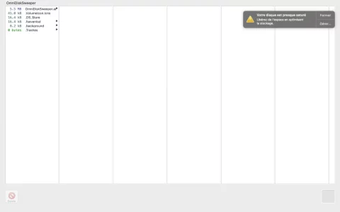

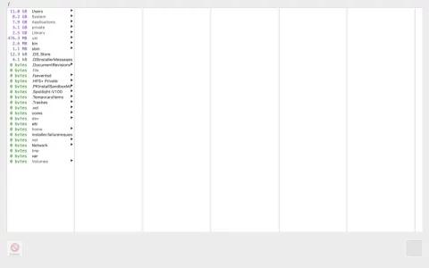

Oublie la commande du Terminal et lance directement ODS en double cliquant dessus.
voila ce que j'obtiens.

ah ok donc ca et ca (fichiers joints) et après , je suis supposer trouver quoi, quel nom de fichier?
C'est ça. Mais comme tu peux le remarquer, on ne voit quasiment rien, seulement 11 Go dans Users.
Voilà pourquoi il faut réussir à entrer la commande que je t'indiquais post #2 dans le Terminal.

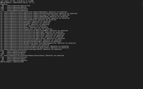

sudo du -sh ~/*
Cette commande va te donner l’encombrement de tes principaux dossiers.
C’est une commande sudo. On va te demander ton mot de passe de ta session utilisateur. Tu le tapes à l’aveugle, rien ne s’affiche....puis tu valides.
Poste le retour
Voici le retour

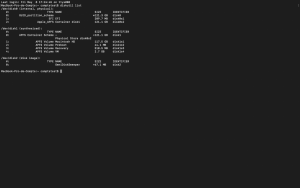

et impossible de trouver où cela se télécharge,
Par défaut, et ce depuis belle lurette, un fichier de macOS téléchargé depuis App Store se trouvera systématiquement dans le dossier Applications. En cas de suspension, d'arrêt, le fichier peut ne pas apparaître et être en attente dans le Launchpad avec un curseur en état d'avancement et éventuellement une animation de petites étoiles, signe d'un blocage.
Si tu n'as pas assez d'espace libre dans ton disque dur, inévitablement le téléchargement avortera. Pour les résultats du Terminal, il faut les mettre entre des balises </> Bloc de code...

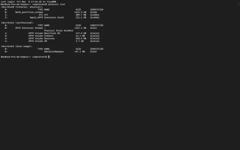

Et le résultat d'un simple commande...
diskutil list
...en validant avec la touche Entrée, en dira suffisamment sur l'occupation du disque dur.

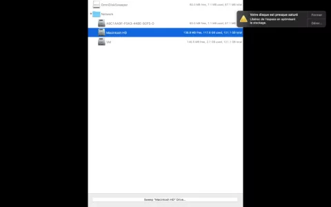

J'avais suffisement sur mon disque dur, mais le telechargement s'arretait a chaque fois en 5,61 G, et bout de 10 tentatives ,le disque dur etait vide, forcement.
voila le resultat du terminal en tapant votre bloc de code. et je fais quoi avec ca?

Tu as effectivement le 117,5 Go que tu relevais.
Les fichiers duement répertoriés ne retournent pas la totalité des valeurs à cause du SIP.
Passe
csrutil status
Tu nous diras si le retour est enable ou disable?
