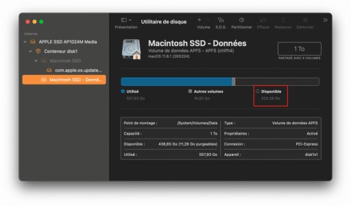

Par curiosité, tu lances le Terminal et tu fais un Copier/Coller de cette commande...
tmutil listlocalsnapshots /
...en validant avec la touche Entrée. Quel est le retour ?

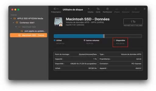

Peut être la faute des instantanés locaux ?
C'est pour ça que j'ai demandé d'aller voir dans l'utilitaire de disque (la taille occupé par les snapshots est "visibles" dans "purgeables" avec d'autres choses).
Et donc le "Disponible" entouré sur ma capture et normalement vide, car un Bug sur les données purgeables qui ne ce suppriment pas ça peut arriver.

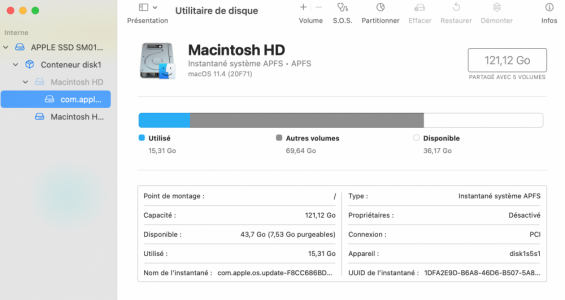

Donc, quand on voit sur la capture d'écran du post #3 36Go de libre, on est sûr de cette valeur, c'est bien ça ?
