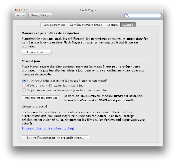

Pour Flash player, je suis en mise en jour automatique, mais je constate que j'ai 16.0.0.296 d'afficher alors que c'est la 287 qui est la dernière version. Lorsque je fait le test sur un site d'Adobe, il me répond :
Congratulations, your computer has the latest Flash Player beta version installed. (Your version 16.0.0.296 Latest Version 16.0.0.287)
Sur le site Adobe lab, il indique bien que la MàJ automatique peut être utilisé pour diffuser des beta versions. Mais je n'ai jamais été demandeur d'être un beta testeur. Il n'est pas dit non plus qu'Adobe choisirait les beta testeur sans leur consentement. Donc j'ai quand même un doute sur mon Flash Player ! Passer de 287 à 296 me paraît un peu gros ?!

Pour les mises à jour de Flash Player, j'ai choisi l'option "m'avertir avant d'installer". Ce matin c'est l'application d'installation de Flash Player qui s'est lancée et m'a proposé cette mise à jour. Je l'ai faite et la version est 16.0.0.296. Mais sur le site d'Adobe la version dispo est effectivement 16.0.0.287.

J'ai la même version 16.0.0.296... mais je ne sais pas depuis quand (j'ai autorisé les mises à jour automatique de Flash)

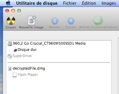

J'ai pas lu toute la discution cependant cela ressemble bien au virus "Flasback"
J'ai un screenshot sur le forum mais je ne retrouve pas ma galerie dans le nouveau forum, bref,
Dans le doute, lorsqu'une mise a jour douteuse apparait, avant de faire quoi que ce soit, lancer l'utilitaire de disque.
Dans le cas de flashback on voit tres clairement un lecteur virtuel ( du nom de "encrypted Files) dans l'utilitaire de disque alors qu'il est invisible sur le bureau ;D
La bonne blague :banghead: il suffit de l'ejecter dans l'utilitaire de disque (car il est ram) et refuser la MAJ
Tu veux dire un truc de ce type ?

Et Adobe explique ici: http://helpx.adobe.com/security/products/flash-player/apsa15-01.html qu'ils ont diffusé une version 16.0.0.296 pour combler des failles des versions précédentes dont la 16.0.0.287
On apprend au passage qu'Adobe diffuse automatiquement depuis hier cette mise à jour et va maintenant travailler avec ses "partenaires" pour prendre en compte la correction dans, par exemple, Google Chrome. Je signale ce "détail" à ceux qui pensent qu'une bonne façon de se passer de Flash et de ses "failles" récurrentes consiste à utiliser Chrome.

Lorsqu'une MAJ adobe se lance on voit clairement le paquet rouge sur le bureau / dans le cas dont je parle je ne voyais rien a part ce truc dans l'utilitaire de disque.

Merci à Remy d'avoir trouvé l'info chez Adobe. Ce doit être grave car tout se fait dans la précipitation chez Adobe ces dernières heures :
UPDATE (January 24): Users who have enabled auto-update for the Flash Player desktop runtime will be receiving version 16.0.0.296 beginning on January 24. This version includes a fix for CVE-2015-0311. Adobe expects to have an update available for manual download during the week of January 26, and we are working with our distribution partners to make the update available in Google Chrome and Internet Explorer 10 and 11. For more information on updating Flash Player please refer to this post.
