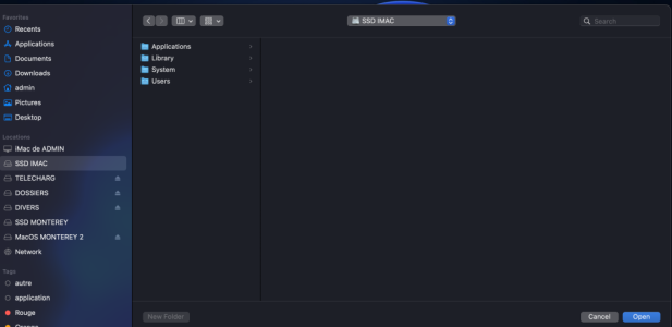

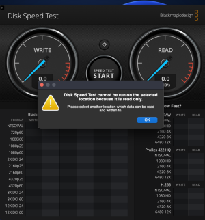

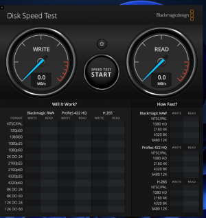

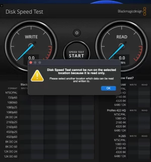

Bonjour :)
J'ai voulu tester la vitesse de mon SSD interne avec Disk Speed Test et voici en image ce que ça écrit. Merci pour vos explications et votre aide pour résoudre ce problème:)

Ah ok. Merci pour le renseignement. Mais pour le SSD externe qui s'appelle MacOS ça me fait pareil
J'ai compris la manip. Merci encore pour ton aide
Le message du Blackmagic Disk Speed Test est assez explicite : il n'a pas les droits en écriture (uniquement en lecture seule), car tu lui a demandé de travailler à la racine d'un volume système (et c'est bien heureux qu'on ne puisse pas y écrire en tant qu'utilisateur lambda !).
Cela s'explique par la manière dont fonctionne ce type d'utilitaire : il va écrire un gros fichier (en mesurant le temps qu'il lui faut pour l'écrire), puis lire ce fichier (en mesurant le temps de lecture) et en déduire le débit d'écriture et de lecture du disque. Donc il a besoin d'avoir les droits en écriture sur le dossier que tu lui donnes à tester sur ledit disque.
