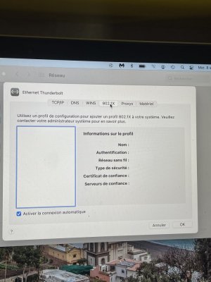

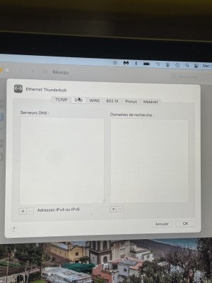

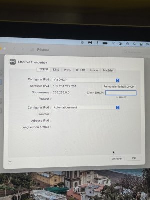

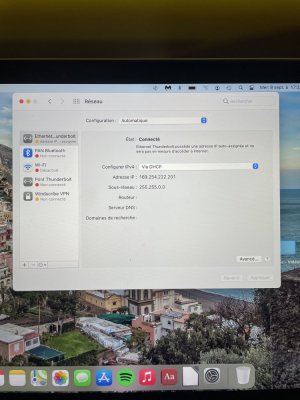

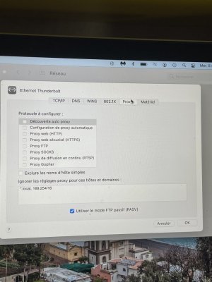

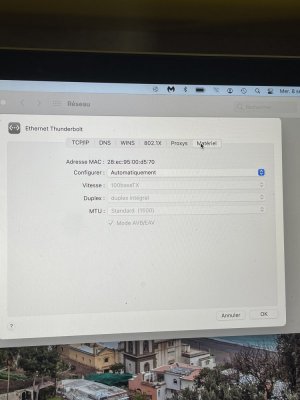

Bonjour !

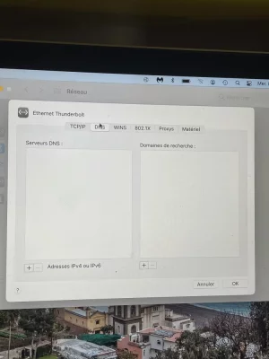

Je viens vers vous car j’ai un petit souci (qui revient souvent j’ai l’impression). En effet, je suis actuellement en résidence universitaire et je bénéficie d’internet via un câble RJ45 branché au mur de mon studio. Hier et aujourd’hui tout allait bien, jusqu’à 16h30 à peu près, où depuis, mon ordinateur est bien « connecté, mais n’est pas en mesure d’accéder à internet ».
Pouvez vous m’aider à régler ce souci s’il vous plaît ? Je ne comprends pas pourquoi cela ne marche plus tout d’un coup.
Je vous joins avec les captures d’écran de la partie « avancé » dans mes paramètres réseau.
Je vous remercie d’avance !

Bonjour
Est ce que le problème vient de ton établissement ? Je vois qu'il n'utilise aucun dns...

déjà , par défaut 169.254.X.Y comme adresse IP= adresse IP auto-assignée par la machine = pas d'adresse IP envoyée par la box/le réseau !!!
débrancher le câble ethernet
redémarrer la machine
rebrancher le câble
croiser les doigts …
après: changer de câble ethernet ?
dans tes captures "Routeur" est vide, donc ta machine ne dialogue pas avec l'équipement à l'autre bout …
EDIT: sinon, peut-être ton adaptateur Thunderbolt/Ethernet qui est en panne …
… et je constate en voyant la capture que ton adresse IP est bien auto-assignée …

Oui en effet c’est bien ce qui est écrit, l’adresse IP est auto assignée mais j’avoue ne pas trop comprendre pourquoi du coup… j’avais déjà fait la manip, je viens de la refaire et en vain ! Je suis soûlée

Et bien il s’avère que l’on a reçu un mail entre temps nous indiquant que des travaux réalisés sur ma résidence avaient endommagé la fibre optique. Cependant aucune date n’a été communiquée dans ce mail donc j’espère que cela ne traînera pas trop.
Je suis donc soulagée puisque le problème ne vient pas de mon ordinateur, ni de mes câbles !
