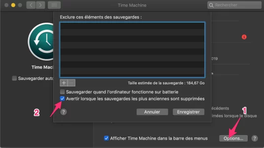

Salut,
Quand tu cliques sur => Options, tu as cette case de cochée ?
    42,4 KB · Affichages: 688
Oui, c'est coché. Ça pose un souci?
Aucun souci. Tu devrais bien recevoir un message de TM te disant "votre disque de sauvegarde est plein je vais supprimer les fichiers les plus vieux".
Toi tu n'as pas ce message…

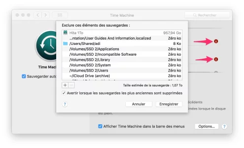

Lorsque tu cliques sur le petit I(i) à droite ça dit quoi ?
    83,2 KB · Affichages: 653
Honte sur moi Fullcrum pour la confusion avec ton pseudo o_O
Alors donc, sur le disque en question, la dernière sauvegarde date de fin juillet. Depuis lors je l'avais mis de côté au profit d'un autre… que je dois reformater pour une raison inconnue, avant quoi je dois sauvegarder son contenu – toujours lisible, opération que je n'ai pas encore faite.
Et donc j'ai réutilisé ce DDE de juillet complètement full. Sur ma time capsule, les plus anciennes sauvegardes sont effacées sans que je fasse rien. Ça se gère tout seul. Je ne comprends pas pourquoi ça ne se passe pas pareil avec un autre DDE. Non Apple… serait-ce le pb?
