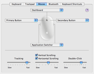

Comme toujours il faut aller dans les Préférences Système-->Clavier & Souris
Là dans l'onglet Souris (bluetooth?) tu dois voir le plan de ta Mighty.
Dand la zone droite (haut) tu cliques sur le bouton et tu choisis "Autre clic" ("secondary button" ou quelquechose comme ça.
Je l'ai configurée rapido, pour ma nièce, et je n'ai pas retenu le terme exact. En tous cas, le terme clic-droit n'existait pas et avait en fait un autre nom).

ça y est j'ai réussi !!
j'ai donc mis
en haut bouton 3
à gauche bouton principal
à droite bouton secondaire
en bas bouton 4
et dans ce bouton secondaire j'ai la fonction copier
youpi!

béber, regarde le titre du topic :D (il a dérivé sur la MM)
mais c'est sympa d'avoir mis une capture écran que je n'avais pas puisque sans MM.
