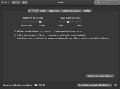

Peut-être sont-elles configurées en touche de fonction standard, il faut aller voir dans les préférences systèmes/clavier je crois.

Non déjà fais enfaite j’ai fait tous ce que j’ai trouvé sur le net les resets aussi j’avoue que Je suis perdu j’ai même pris un logiciel j’ai pas le nom sous les yeux mais en gros c’est pour activé ou désactivé les touche F et lui me dis qu’il ni a pas de fonction spécial sur mes touches

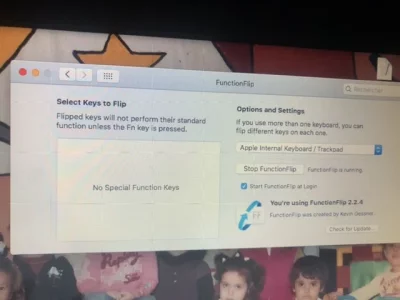

Alors voila
Logiciel ( function flip )Il m’a dit que je n’ai aucune fonction spéciale
raz / SMC/PRAM
nettoyage avec onyx
Et du coup changement du clavier mais toujours pareil
