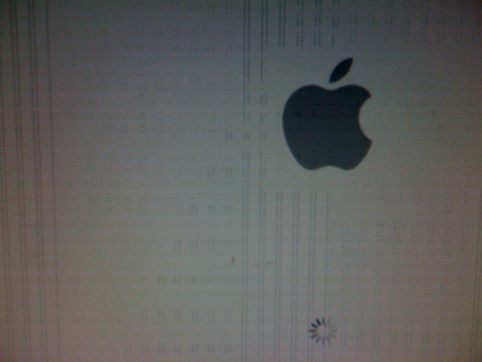

On m'a donné un imac tournesol 15" 700Mhz . Il a été trouvé dans une décharge ( c'est vrai , de mes yeux vues ) et donc sans CD d'install , sans souris et sans clavier .
Celui qui l'a récupéré, a rajouté de la mémoire, remplacé le lecteur CD par un superdrive, et a fonctionné pendant plus de 2 mois ainsi . Parfois l'écran figeait , un reboot permettait de relancer la machine.
Aujourd'hui , ce propriétaire de 2 mois , me l'a donné , car les reboots se faisaient de plus en plus nombreux , et l'imac ne voulait plus démarrer.
Mes tests , dans l'ordre :
1/ - l'imac démarre , le bong, le ventilo , puis l'écran gris avec la pomme apparait , mais la spirale qui tourne se bloque dans les 20s => c'est figé . L'écran présente des stries vertes verticales . On entend bien le disque continuer à gratter .
2/ - un disque externe en firewire , avec un OSX PPC dedans. Appui sur ALT au démarrage , sélection de ce disque externe => l'écran gris avec la pomme apparait , mais la spirale qui tourne se bloque dans les 20s => c'est encore figé . L'écran présente des stries bizarres dès le choix des DD .
3/ - branchement du imac en mode cible Firewire sur mon macbookpro . Le disque dur de l'imac monte correctement . L'analyse par l'utilitaire du disque dur ne montre aucune faiblesse du DD
Mon analyse :
Ressemble trop aux bugs de la vidéo des cartes mères des ibook USB / blanc , où la puce vidéo bloque la suite du démarrage. J'ai essayé de "contorsionner" la carte mère au niveau du chipset vidéo, car il y avait déjà "quelqu'un" qui avait mis du polyester entre la carte modem et la carte mère pour faire un appui . Ce n'est pas mieux .
Ai-je raison ? CM à changer ?

ton hypothese me parait la bonne

Oué, la cg est hs, as tu essayé un appuie sur les puces mémoires de la carte graphique ? C'est plus souvent elle qui déconne que le chipset. (user iBook G4 inside :D Vidéo réparée)

j'avais appuyé sur la NVIDIA, je vais le faire sur la RAM vidéo .
Même processeur, même ram vidéo que les ibook G4 et même problèmes .... décidément ! ce n'est donc pas un cas isolé ?

Désolé de monter ce topic, mais presque un an après , mon tournesol re-fonctionne depuis 1 semaine .
Qu'est-ce qu'il s'est passé ? Un ami , avec du matériel de reflow , a chauffé la carte mère dans un four adapté ( c'est quand même mieux que de faire ça au pistolet thermique ..... ;) ) . Le chipset NVIDIA est repartie pour 6 mois ? ou plus ...
Donc voilà, désolé pour les rapaces ..... :D
Salut, bien joué ! Le four c'est un four à refusion CMS (ça coûte très chère) y'en a qui arrive à ce le fabriquer. Sinon moi je me bah avec une cm d'iMac G5 qui freeze aléatoirement, mais j'ai qu'un décapeur thermique :(. Tout ça pour dire que le BGA ça tient pas ! :)
C'est une très bonne chose pour ta machine, et donc pour toi ! :up:
